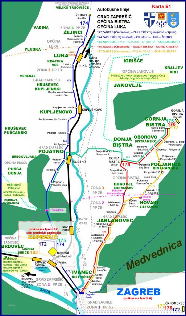

Ovako zasad izgleda Zaprešić-Bistra-Luka, kartu užeg Zaprešića se već moglo vidjeti (iako je doživjela izmjene u međuvremenu)...
(--ˇˇ)
Komentari? :)
Ivan
#5
EDIT male grafičke greške popravljene...
221
A što napisati osim svaka čast na trudu. Stavi bar neki watermark da ti ih ne ukradu.  ;D

Fali jedno "N" na zadnjoj stanici u Šimunčevecu.

:-[ Ispravljeno

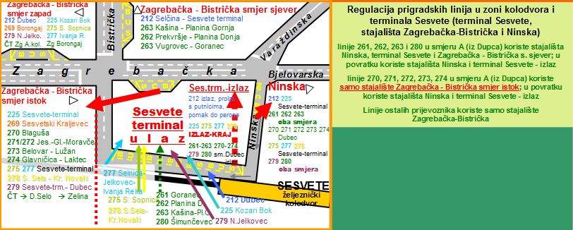

Dodatak karti A, terminal Sesvete, nije baš spretno napravljeno, vjerojatno ću nekako poboljšati, u svakom slučaju mislim da je potrebno imati dodatne informativne sadržaje u Sesvetama jer s postojećim na zet.hr gotovo je nemoguće nekome tko ne zna shvatiti gdje treba čekati recimo 272 prema Moravču.
