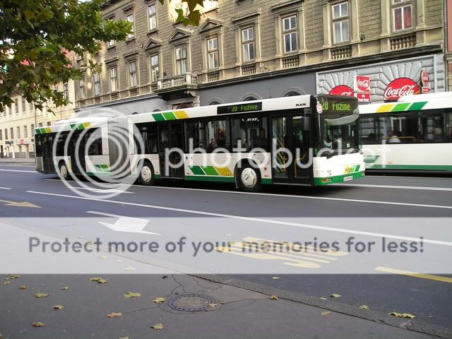

Bilo je ovdje govora da su u Ljubljani autobusi bolje opremljeni nego u npr. Zagrebu. Evo jednog dokaza - još su MAN NG xx2 (pretpostavljam 272 pošto je "Ljubljana ravna kao Holandija tako da im je dovoljan D-N-R) pojedini imali klimu.
E sad mi samo nije jasna jedna stvar! Zašto noviji NG xx3 u Ljubljani iako zglobni imaju samo jednu klimu, a stariji imaju dvije (moram priznati da nisam to još vidio na zglobnim busevima osim na ovim ljubljanskim)

Negdje sam čitao da je u ovu seriju kod nekoga u Sloveniji (Prebil?) naknadno ugrađena klima jer je to bilo puno jeftinije od tvorničke. Nadam se da to netko od "insidera" može potvrditi ili demantirati.
minimoto
Lp
Shefe imaš pravo. Svi NG 312 imajo daknadno ugrajenu klimu od firme Pebil. U neke so ju ugradelivi tek lansko ljeto, jer tada kad su bili kupljeni još u Ljubljani nije bio pogoj da avtobus ima klimo. Isto so ju naknadnu ugradili i u MB405g. Tako imaju svi niskopodni zglobnjaci sada klimu.
